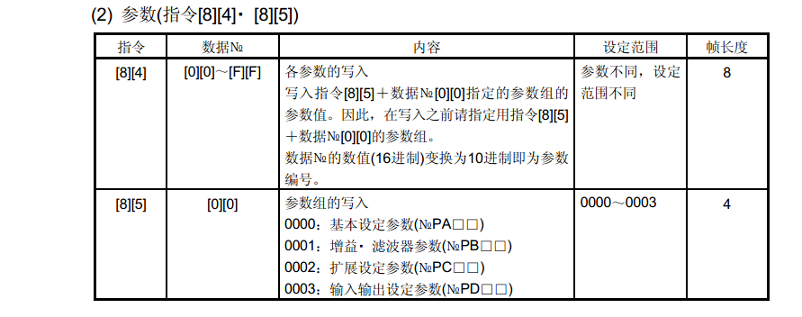

三菱FX系列PLC与三菱J3伺服RS格式通讯:读/写J3伺服里的PA05参数内容1000!(站号为:2)怎么编写呢?
SOH  站号                      指令             STX                   数据NO                  数据                ETX                         校验和
01H   32H              40H  30H              02H                       ?                   33H 44H 38H      03H                33H+44H+38H+(数据NO)

RS只是用于串口通讯哦。通讯协议其实分两部分,一个是硬件定义,0和1对应的高低电平,支持的波特率;另一个就是软件定义,数据位,起始位,校验位,停止位,波特率以及最后的数据帧。
我还不知道MR-J3也有串口通讯能力呢,所以不知道你这个东西的数据帧怎么写。你贴出来的两个是参数写入的,你要写PA05的,
先发一条01H 32H 38H 35H 02H 30H 30H 30H 30H 30H 30H 03H 加CCD和校验
再发一条01H 32H 38H 34H 02H 30H 35H x x x x x x x x 03H 加CCD和校验
,其中x指你要写入的参数值,1000就是:30H 30H 30H 30H 31H 30H 30H 30H。没看到你贴出通讯协议,只能用以往的通讯来类推着给你写一个了。

要先设置参数组,再写入,注意要考虑是要写入内存还是ROM,ROM是有写入次数限制的,我给个读2伺服位置,扭矩、和修改扭矩的FX3G程序给你参考下(开机自动检测0~10的站号),呵呵!
附件: 123.rar (154 K) 下载次数:74
