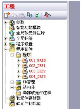

早几天,我在论谈看到有人提问:想在软件里面如何把整块的程序分成一小块,一小块的,这样查找起来比较方便...请大家帮
其实我也有这方面困扰!
1 这个功能是不是不支持FX系列PLC?
2 工程类型有"简单工程""结构化工程之分"我选择后者时,软件一直没响应了,却不知是怎么一回事
3 如果这个功能只支持Q系列,那如何建立呢?如可建立,程序块之间又何调用叫呢?

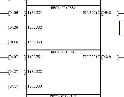

发表于: 2013-01-16 18:39
Q系列是支持的,新建程序中使用标签,然后再FB中编写程序,编写好FB、ST后直接拖进去就可以了,调用其实还是比较简单的,要注意定义变量。还有程序传到PLC前要先编译才可以。
其实用ST写程序后上传到PLC中,如果别人下载你的程序,你会发现下载下来的程序能让人彻底疯掉。

发表于: 2013-01-16 18:40
补张图给你看下

FX不支持分段功能

发表于: 2013-01-17 08:11
亲:只有Q系列支持!

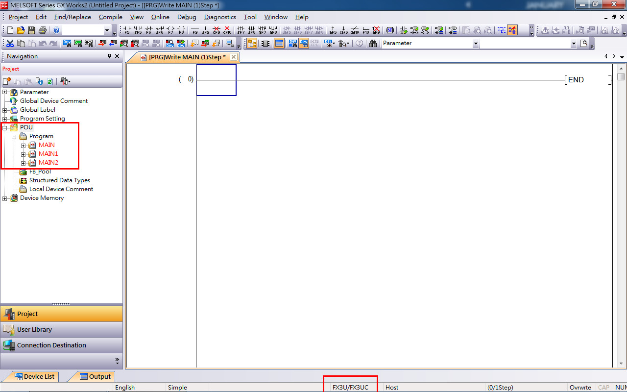

发表于: 2013-01-28 14:30
FX有支持
開新檔案
勾選Use Label
就可使用
下载积分:+1(cdj9992003)
