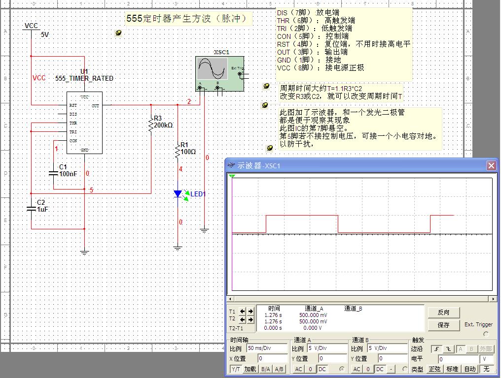

555定时器怎么做一个产生一秒钟脉冲的定时器,谁有电路图,给说一下,555定时器是只能产生脉冲吗,可以像定时器一样定时控制吗.

网上找个555时基电路,发脉冲的那种,可以用电位器调整的,然后用示波器测量脉冲时间,调整为0.5S的方波纹,好像不太准确的,因为和电压有关系,电压不稳定会造成不准确!

网上的电路频率太高,怎么样把频率降下来?

改变电阻和电容的值就可以的,不过你的有个仪器测才行啊!

后来在网上查到一张电路图,自己用虚拟电子实验室仿真了一下,能达到那种效果,后来自己又用555等电子元件焊了一下,也可以。

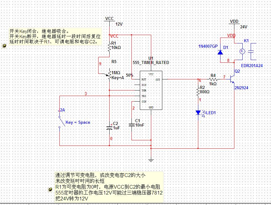

至于工作原理,网上很多,我自己也看不太懂,只要有电路图和接线图,按图能接出来达到自己想要的效果就行了。

但是,电路怎么样搭建才能实现定时效果呢,555可以和定时器一样用吗,还是只能产生定时脉冲?

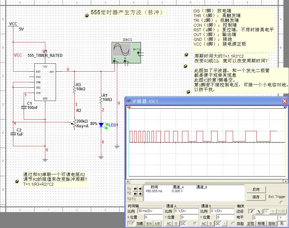

加了一个可调电阻,来改变单个脉冲周期长度

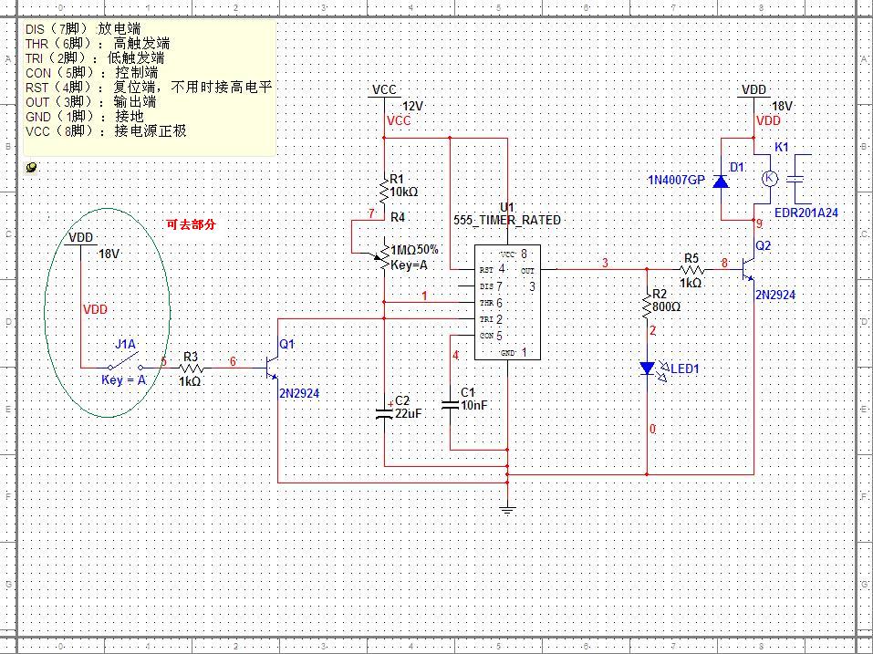

如图所示:

发表于: 2013-01-29 13:01
把圆圈内的电路去掉,然后外接一个传感器,当传感器输出高电平时,驱动三极管,三极管作为一个开关把GND和可调电阻的下侧接通,继电器吸合,传感器输出高电平→低电平,三极管截止.继电器延时一段时间复位.
