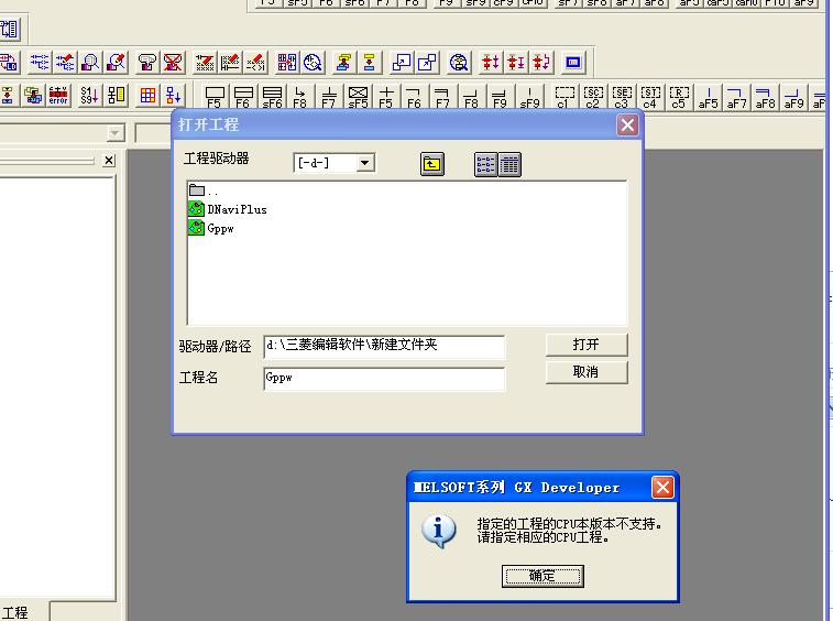

麻烦大家看看是怎么回事,为什么下载的文件打不开

你的软件问题。换个高点的版本看看

软件版本太低了,三菱官网下中文GXDEVELOPER 8.86

GX版本低了,更新高版本的软体

我 刚才下载了2楼说的 软件版本88,6的
我安装好后不能打开文件
提示说工程初始化失败。工程不能打开。不知是哪里不对
帮帮忙

换操作系统,不要用精简优化版的。
