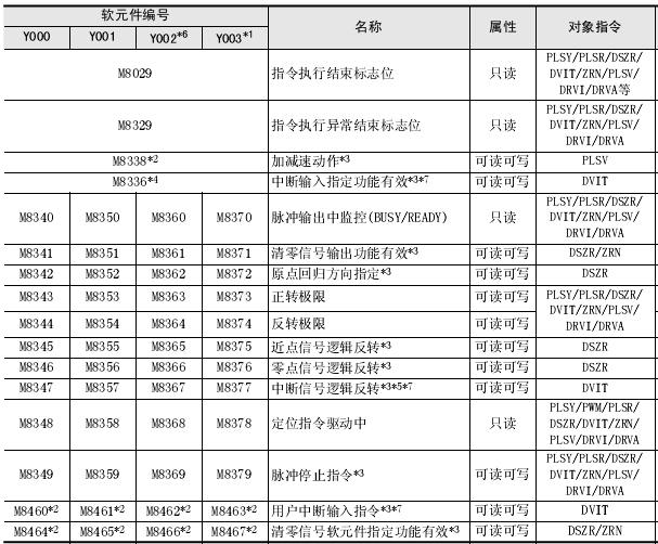

有一点不明白;像FX1N,脉冲Y0(M8147).Y1(M8148).
刚刚学习3U系列型号,不知道Y0,Y1,Y2相对应的是多少,谢谢。请指点一下,非常谢谢。

FX3U,FX3G与定位有关的特殊的M,D和FX1N不一样的。具体看《FX3G,FX3U定位手册》
这里可以下载:
http://down.ymmfa.com/?id=39
在此手册的B-35,B-36有写这些软元件。
