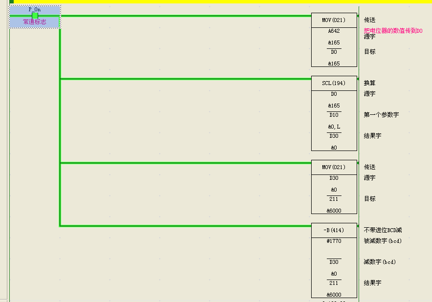

我编了一段模拟量输出的程序,利用CP1H的电位器数值,前面的数值有变化,SCL指令后没有变化,是哪里错了,D10的值显示&OL,是啥意思?

请楼主仔细看看标度(SCL)指令。

兄弟,SCL这个指令不会用,可以自己建立个函数关系式,反正都一样的!

明白了。挤成培训学习的程序,没有把SCL量化。
