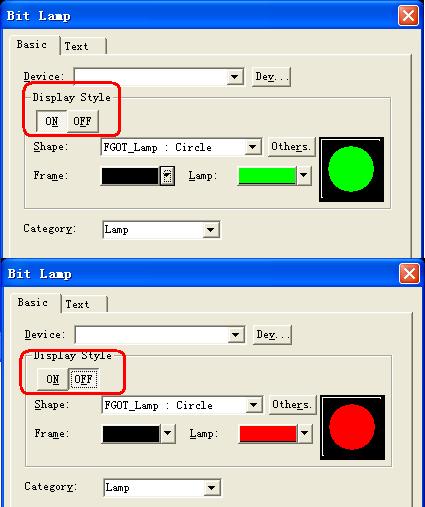

求助哪位高手知道 GT Designer2 如何更改指的颜色示灯,感激。。

基本属性中ON-OFF的形式可分别设置
