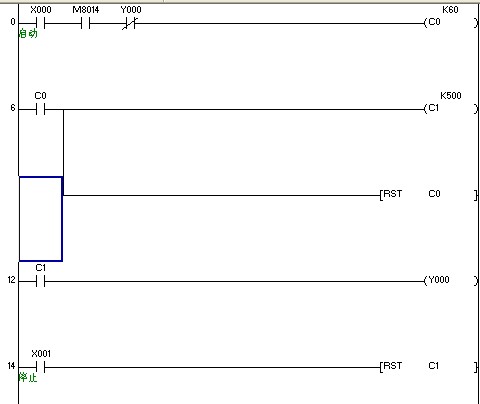

哪位用三菱PLC编一个机床运行500小时,换机油的程序

看看能帮到你不

写个脉冲计数就可以了
