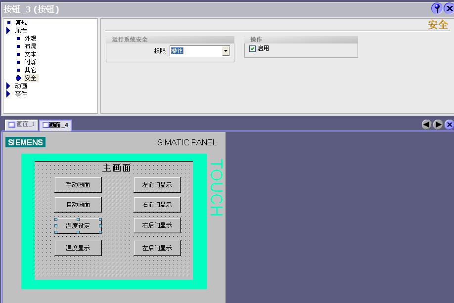

坐了一台设备,使用西门子触摸屏,在有个数据设定的转换页面按钮中设置了一个安全密码,前些日子还能使用,最近去出现密码错误,想问一下到底是什么情况?是否也有人遇到过相类似的情况。

在运行安全设置里有个无效尝试登陆次数设为0,只要输错几次就锁住了,我遇到过,程序重新灌一下就好了
