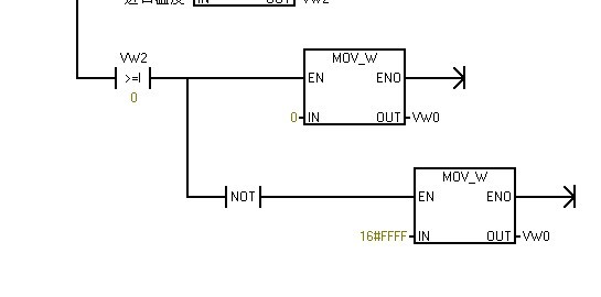

这个VW0怎样理解 单字换成双字

16进制FFFF不就是2进制1111111111111111,数数是16位吗?16位不就是字(VW)吗?

这就是字的传送,那有双字,双字是VD,不是VW

嗯!楼上正解
单字节无符号数值范围:0-FF (VB)
单字无符号数值范围:0-FFFF:(VW)
双字无符号数值范围:0-FFFFFFFF(VD)
