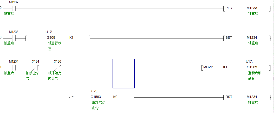

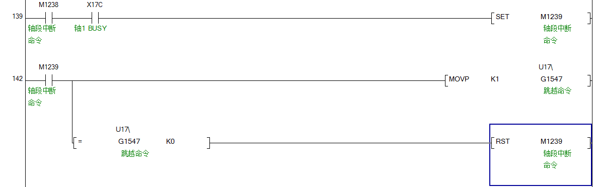

QD75定位过程中如果出现紧急情况,暂停处理,处理完成后按复位信号后定位继续!请教高手怎样实现啊?

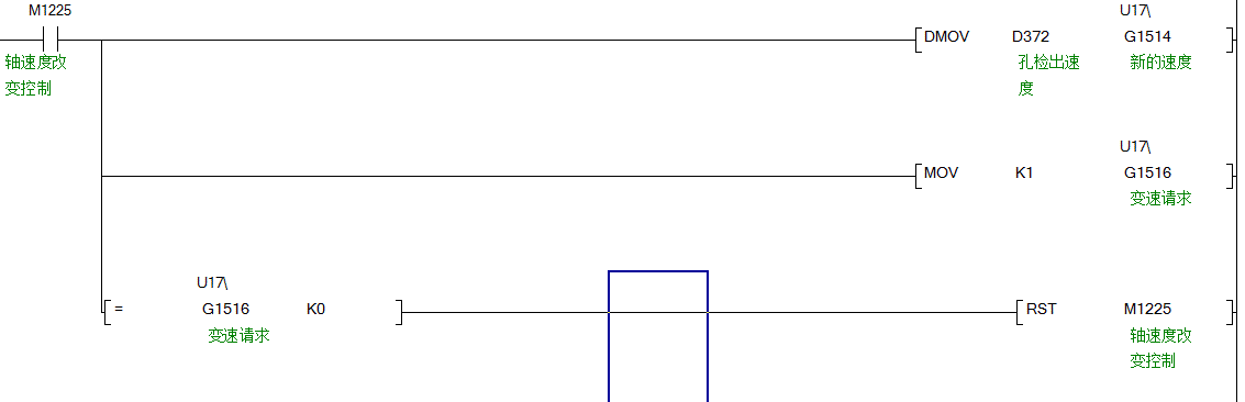

谢谢各位!我现在只能停止,但是复位时不是继续上次没有完成的定位,而是重新进行定位!不知道QD75有没有像Q172那样,在定位过程中将速度切换为0,复位时切换回原来速度,这样可以实现定位停止!期待大家帮忙

使用M CODE功能暂停接触后再定位
