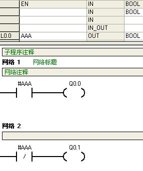

求教临时变量L的用法,该如何定义,最好能给我个实例!麻烦了

你说的是局部变量吧,是子程序内的变量区域,其使用方法与V内存使用方法一样。
需要注意的是L内存区域是所有子程序共享的空间,其保持值通常无效。使用前必须赋值。
当定义局部变量时,会自动使用L内存区域。可直接使用变量名。
上图中,局部变量AAA,使用方法错误,如果存在其他子程序,Q0.0 Q0.1 值不固定
