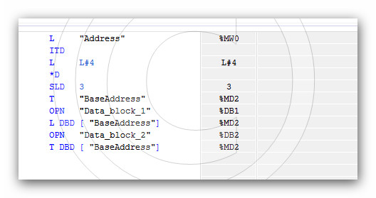

题目:
当mw0=0 时 把DBD1.DBD0 写入 DBD2.DBD0
当mw0=1 时 把DBD1.DBD4 写入 DBD2.DBD4
当mw0=15 时 把DBD1.DBD60 写入 DBD2.DBD60
程序:
L MW0
L 4
*I
T LW0
SLD 3
ITD
T LD2
OPN DBD1
L DBD[LD2]
T LD6
OPN DBD2
L LD6
T DBD[LD2]

仅仅这样写只能完成功能,但是对于合适的程序是远远不够的,你需要对Mw0的内容进行限定,以避免由于不合适的值导致间接寻址地址越界,从而引发Sf错误导致PLC进入停机状态。

DBD1.DBD0 这是什么意思
