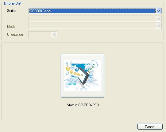

pro-face的触摸屏软件PG-PRO EX不能新建GP2000系列的工程,其他系列的可以,图片如下。有办法的朋友告诉下怎么解决。谢谢啦~

在线升级试试!
好像是缺少GP-PRO/PB3这个软件

引用楼主wu32u2于2013-01-10 14:07发表的 pro-face触摸屏不能新建画面求助 :
2000和3000的軟體不一樣,你需要安裝GP-ProPB3 C-Package

    3楼正解
