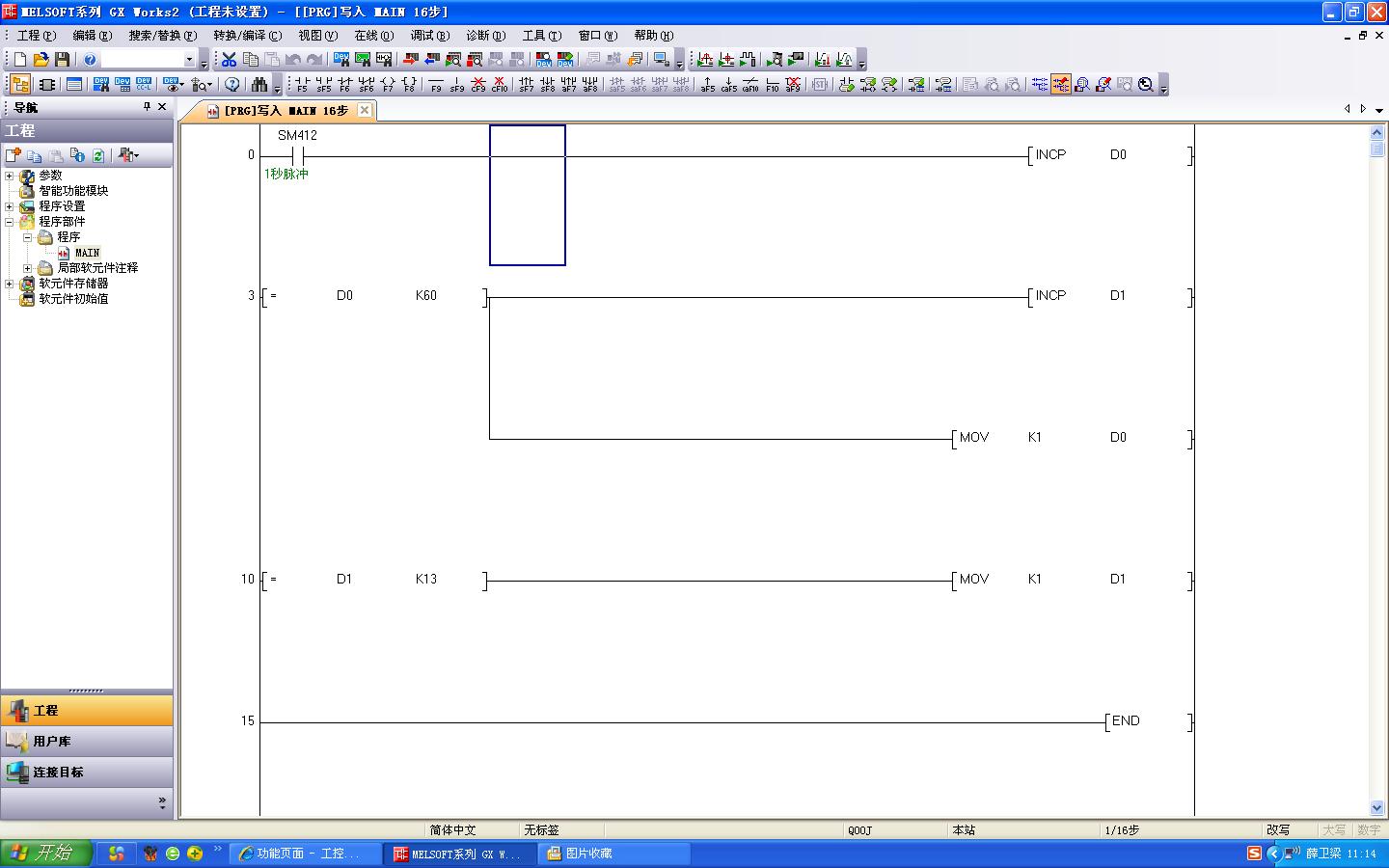

要求是,显示到分钟,就是12分钟。12分钟到自动复位从新开始。从1 到12的数字要显示出来。我写了,但总是有问题。那位高手帮一下我啊。正在学习当中

用时间继电器用计数器同时使用

用分脉冲加计数器

d1就是你要显示的时间

谢谢各位。三楼的大哥。我想知道将这个程序和显示屏连接后就能这样显示了吗。d1是不需要解码才能用昵?

请问三楼,SM412是什么?[- d0 k60]和[- D1 K31]又是怎样写入的,请指教。

系统时钟1秒,Q 系列用SM412,FX系列用M8013,
= D0 K60 是比较指令
你那个是什么样的显示器?

触摸屏里写D1就行了啊
