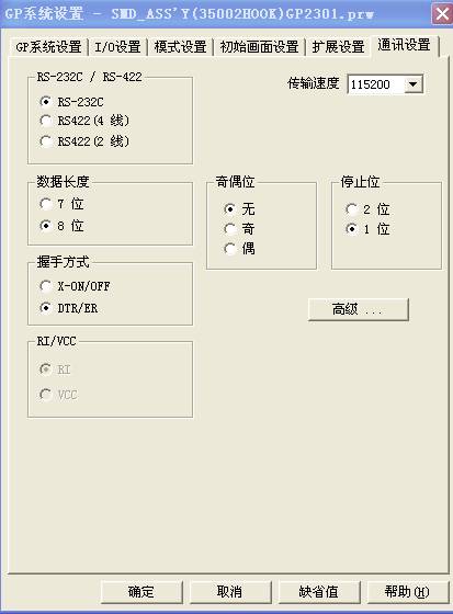

同样的设备,把一台触摸屏GP2301-LG41-24V的程序上传后下载到另一块屏却无法正常使用。修改波特率试过也不行。谁遇到过帮忙指教下。感谢

和PLC通讯看似没什么问题,因为部分画面和功能正常;主画面都正常,进入下级画面后就不行了,且不能返回,按钮都没反应了。

发表于: 2013-01-10 11:38

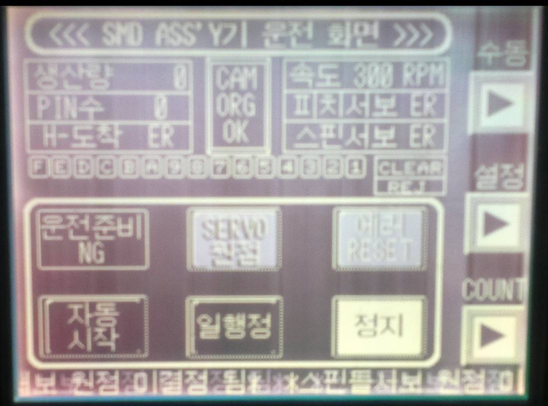

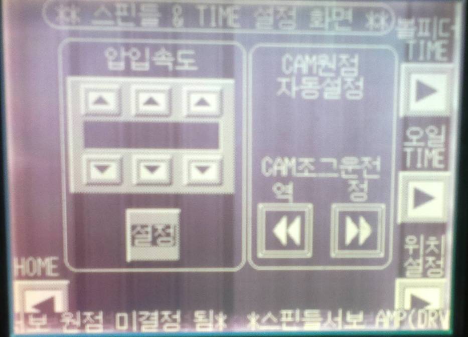

描述:主画面
描述:子画面
具体现象就是主画面按钮和显示都正常,如图是主画面,按右边中间一个按钮后调出下面的画面,但下面的画面上部分内容没显示并且按钮失效,不能返回。

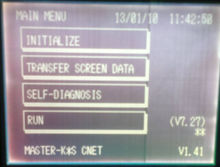

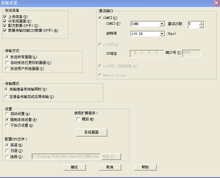

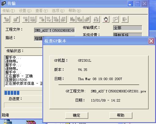

发表于: 2013-01-10 11:43
描述:设置
描述:完成后提示
描述:版本信息
描述:完成后面板显示
下载传输设置如图

发表于: 2013-01-10 11:52
补充下:主画面中间一个按钮(显示有SERVO)是控制伺服电机回原点的,按时电机动作正常。

发表于: 2013-01-10 16:20
再补充下:在子画面停留几分钟后面板报警:SYSTEM ERROR (0CB:017:010)。
