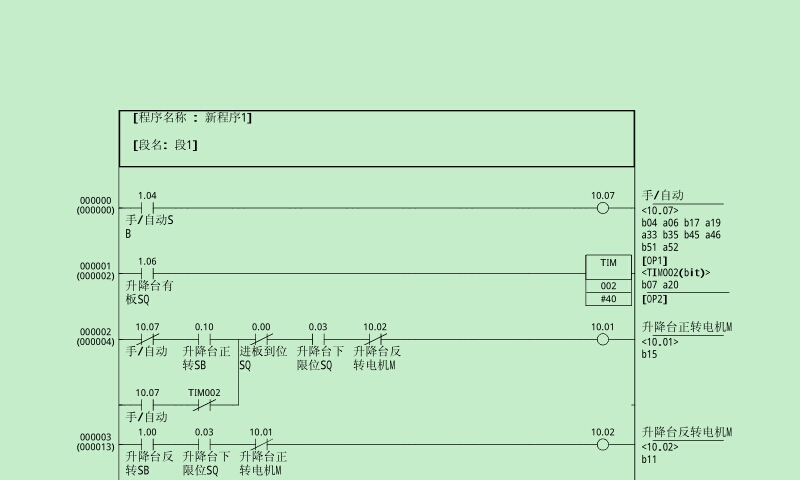

很多时候在现场维修。需要带plc图纸,目前,安卓手机已经普及,大多数工控朋友的手机都是安卓系统。针对一些不太熟悉点的朋友,我提供一个比较简便的方法可以在安卓手机上查看plc图纸,
首先第一步下载pdf虚拟打印,在电脑上安装pdf虚拟打印机。下载地址是http://www.jz5u.com/Soft/apply/Print/2297.html
第二步,在手机上下载安装「智器阅读」,地址 http://www.cr173.com/soft/37669.html  这个软件可以在安智网上直接搜索下载。或者在百度里面直接搜索能找到。或者任意款pdf阅读器,能在安卓手机上直接安装的都行。
第三部,打开p l c编程软件。不管是三菱西门子都行,没有区别。选择软件里面的打印功能。打印的时候请选择你刚刚安装的pdf虚拟打印机pdfFactory,然后点打印。打印完毕后,会弹出一个窗口。是虚拟打印机的软件窗口。把打印好的pdf文件保存到指定的文件夹。然后复制到手机。用手机的「智器阅读」查看你刚复制的文件,就能够看到图纸了,你可以在软件里用搜索快速地搜索需要的点位。善于利用书签功能可以快速的翻阅图纸
图片传不上来,大家自己回去试试就知道。

    终于传上来,这是4寸屏横看抓的图,因为最后做成的是矢量文件类型,所以不管你在手机上放大多少倍都是清晰图像,手机随时都带,图纸不能随时带,不要心痛手机,它只是一样工具,不出三年就会像当年的Bp机,vcD一样在废品收购站里按斤卖的,再贵的都是浮云,物尽其用吧,祝大家工作愉快。

    真是人才 ,如果要修改程序那怎么办呢?

    这个不错,如果再用局域网连接上PLC,说不定还能编程

    这个早就知道了,不过在手机看不方便啊,屏幕相对来说太小。还有就是容易把手机弄得污七八糟的,想想现场环境风尘很大,污水,机油到处都是,手上污垢很多。舍不得啊,手机。

    这个只是使用打印功能,我觉得现场不是很实用.调试的要能监控到才行
