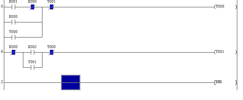

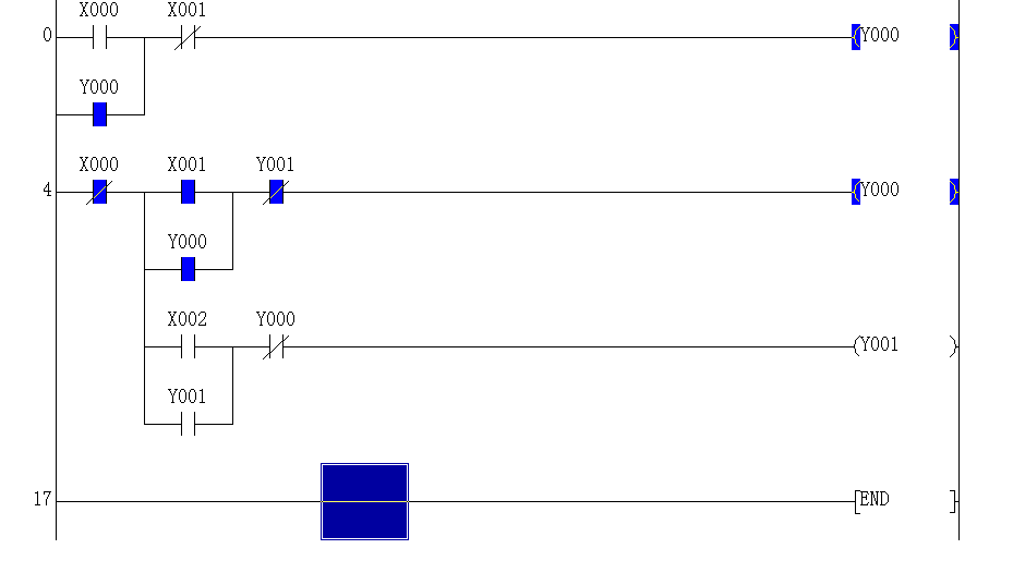

大家好,请问自锁与互锁可以同时存在吗
当我将x0的常开触点置为ON时,请问为什么Y0没有通电呢
当我将下边互锁中的x1置为ON时,Y0就可以接通,并且自锁程序步中x0的常开触点与x1常闭触点没有接通

双线圈输出没有处理好 程序问题

程序里面不能有双线圈输出,也就是说同一个程序输出点不能重复输出2次 也就是你现在的Y0 Y1

双线圈好像不行哦~

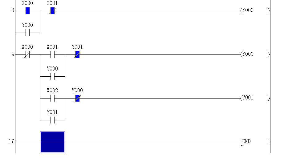

这个应该和你的程序原理差不多..

用了双线圈、、、、、、

最好不要出现双线圈,可以用继电器什么的,

用了双线圈,以最后一个线圈的状态为输出
