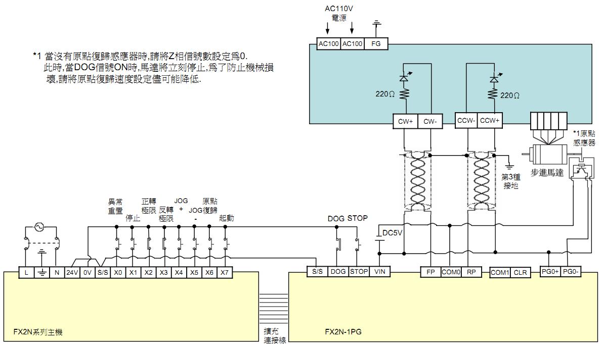

请教各位:用1PG控制步进马达做原点时,零点信号怎么接线?是否可以将DOG信号接进零点信号中?

零点接PG0/注意*1备注的话
1PG控制步进马达做原点,零点信号怎么接线?
