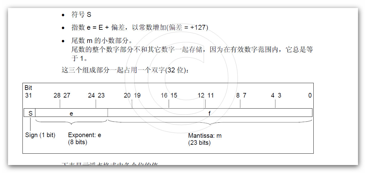

各位大侠们:
     大家好,请教大家
二进制的小数点转十进制:(101.11)B=(5.75)D是怎么算来的?
八进制的小数点转十进制:(12.4)O=(10.5)D是怎么算来的,?
十六进制的小数点转十进制:(2A.7F)H=(42.4960937)D又是怎么算来的?
如果以上几个数值均用32进制表示,是否都占用了2个十六进制的字元件?那正负符号和小数点符号在哪些位置?
是不是所有PLC都是遵循以上规则?
在实际PLC的字元件应用和数制转换中,我们应该注意到哪些方面的问题??
望大家讨论赐教,谢谢

小数点左面乘,右面除~
1乘以2的2次方+0乘以2的1次方+1乘以2的0次方,因此小数点左面就是5.
1除以2的1次方+1除以2的2次方=0.5+0.25=0.75,因此小数点右面就是0.75,合并就是5.75
同理,只是基数不是2而是8.
1乘以8的1次方+2乘以8的0次方,小数点左面就是10.
4除以8的1次方,小数点右面就是0.5,合并就是10.5.
2乘以16的1次方+A乘以16的0次方,小数点左面就是42.
7除以16的1次方+F除以16的2次方=0.4375+0.05859375=0.49609375
但是在PLC中虽然是使用了32位来存储一个浮点数,但是却并使用IEEE754存储格式。
至于如何去将IEEE754转换为我们看得懂的Real,我想您还是没有必要去弄明白,毕竟这需要一些数学基础的。
