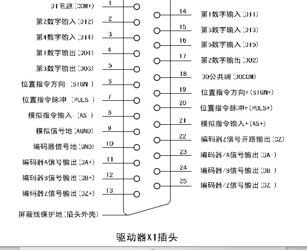

我这有个maxsine ep1的驱动器 不知道怎么接线 本人道行浅 希望高人指点

我用的是 台达 40es 00t2的plc 晶体管驱动是maxsine ep1 现在 不知道 输出的脉冲 和 方向 接什么地方 我把输入输出的接口图传上来 高手给指点一下

6 7 19 20 那个貌似是 不确定
