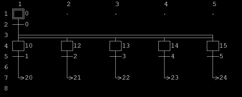

描述:如图
如标题fx 2n plc 使用sfc编程的时候同一个条件为什么不能用并行同时跳到多个块里?如果想同时跳到多个块应该怎么做呢?这个在一般梯形图指令上面使用跳转是十分容易实现的,请各路高手指教!

这样做出来的程序转换的时候会出现 分支,结合错误 的个问题

如果是同一个条件的话,直接把程序放在一个块里不行吗?
请问高手,可是我在同一个块里面跳到两个部还是不行啊

违法的SFC的语法规则!
求教高手那应该怎么做呢?
违反了什么规则呢?
我用梯形图做的时候同时跳到几个步是没有问题的呢

并行分支,需要有相应的并行汇合!

應該是你規則有錯吧
貼圖你看一下行阿
