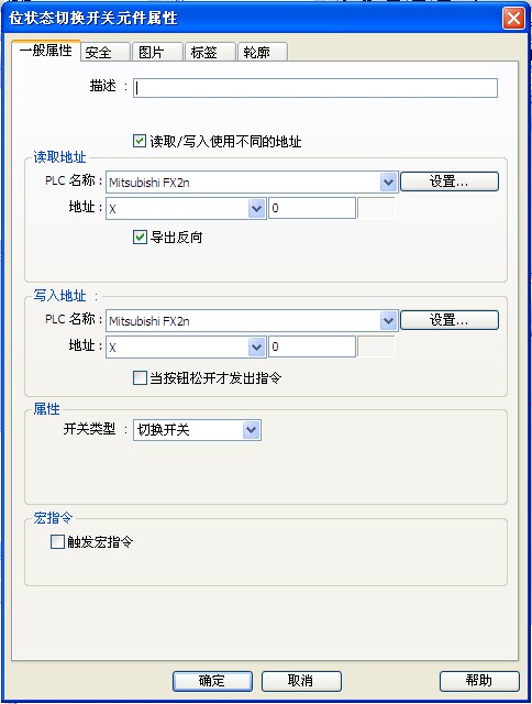

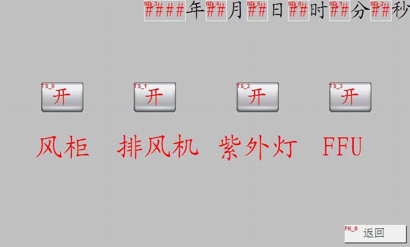

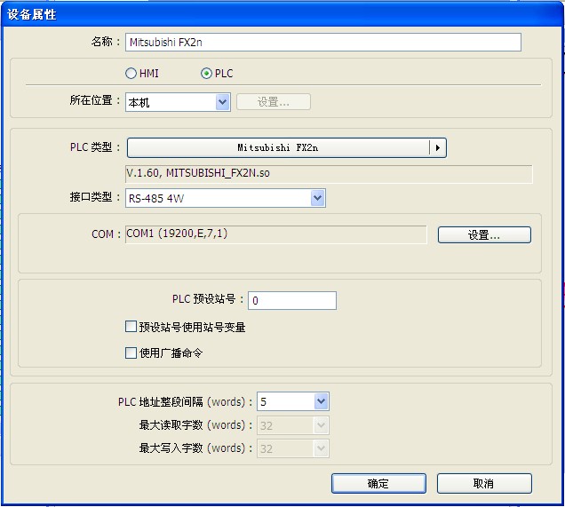

控制不了当按下风柜开关不动,没有任何的反映而且下载都屏幕上却是反的

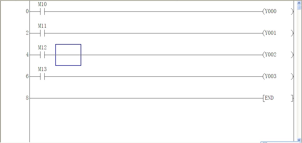

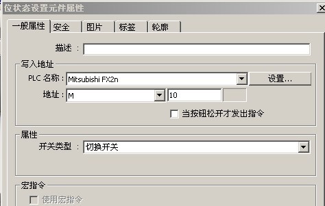

如图所示

谢谢了
可以了
