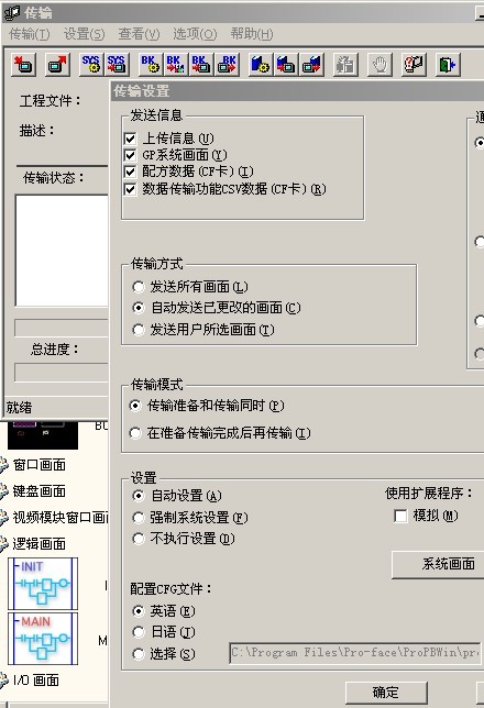

我有一台GP2301触摸屏,现系统语言是日文,我想把它变成英文,在此请教一下各位有什么方法?先谢谢了

CONFIG文件配置为“英语”

多谢二位了,一楼的答案肯定不是正确的.我试一下二楼的方法.

如图所示
