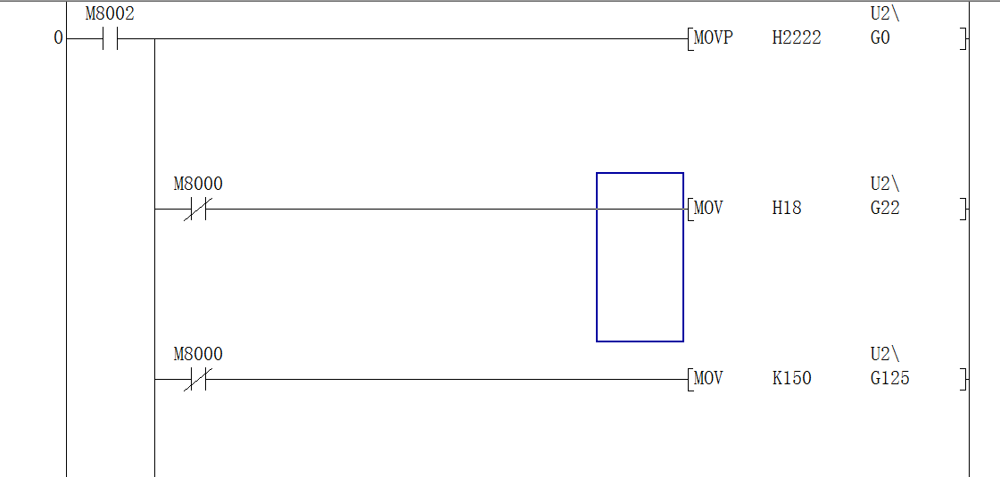

各位大侠,我对3u的指令不熟悉,烦指教一下下图中的指令用法!

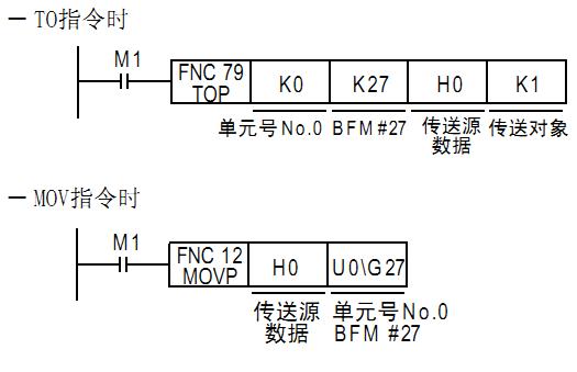

2N的TO指令:

如果没记错的话 应该是把H18写入到FX3U后面带的第二块智能模块的22号内存中

噢,是特殊模块的写入指令,拜读了,非常感谢上面的楼主!
