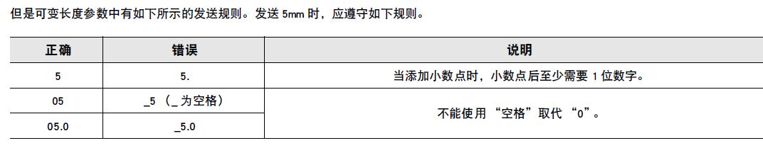

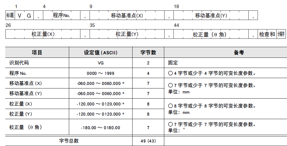

求救: 三菱QJ71C24N-R2和keyence ML-Z9510无协议通讯问题
由于ML-Z9510不支持通讯ASCII码(SP)空格 但三菱浮点数转字符串指令,如小数点整数位数不够就自动加空格。
好困惑?
不知哪位高手有没有做过类似的工程。求帮助。非常感谢!!

新板的works2里面有个通讯协议支持功能,用G.CPRTCL指令(看L手册),非常方便。
