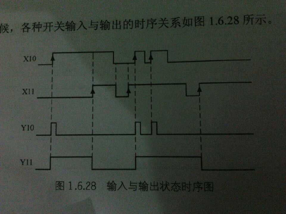

谁能教教我各种开关输入与输出时序关系图 怎么看啊

发表于: 2013-01-05 10:01
x10上升沿触发Y10一个扫描周期的时间内接通,Y11保持接通,且当X11上升沿触发时,Y11关闭。
