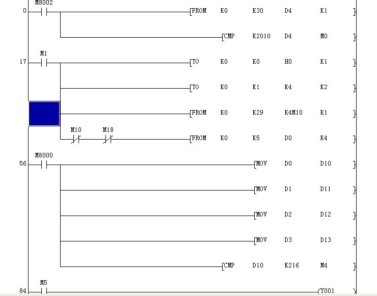

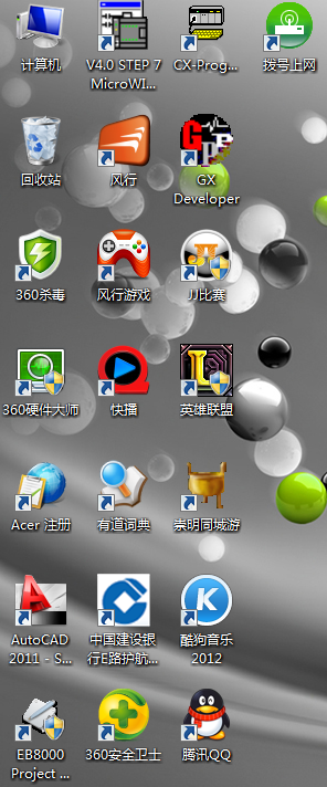

今天弄了个FX2N-4DA模块,不知道能不能用在FX1N的PLC上,接口是合适的,另外模拟量程序不太会写,有没有朋友能加我好友指点一下,非常感谢,如果有什么问题我能帮上忙的我肯定义不容辞,最好是能写一段简单的程序,注释一下,谢谢,我有WIN764位三菱,欧姆龙,西门字编程软件,谁要就把邮箱发来,我给你们发过去

最好的例程就在《FX特殊功能模块手册》上:
http://down.ymmfa.com/?id=46

给你4AD
