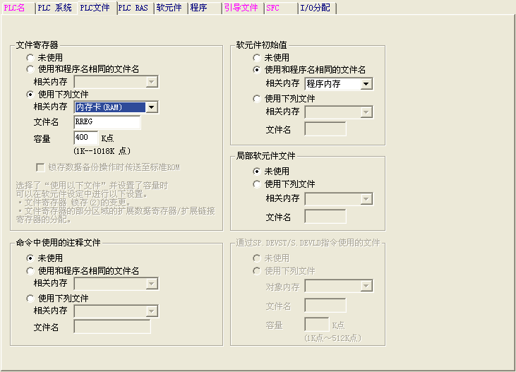

如果我要进行PLC写入 写入到快闪卡 是写到图上内存卡RAM里面吗? 但是为什么是内存卡RAM 不是标准ROM啊 好像PLC写入到快闪卡是写到标准ROM啊,导出到程序存储器也是从这ROM里导出的啊,我现在被这个RAM和ROM 搞晕完了···· Q06HCPU旁边插的卡到底是那张啊? 书我也看了,越看越晕,还请有经验的师傅们分享哈,小弟不甚感激!!!谢谢!!!

rom是系统存储器是PLC 生产厂家编写的系统程序,用户不能随意更改的,ram使用户存储器包括程序和数据

ROM掉电就没了,RAM是掉电保持,你说放到哪里呢?

3楼的朋友说反了,RAM是暂存的,PROM是一次性写入的,EPROM是可重复擦、写的(要用专用的擦),EEPROM是电擦、写的。

到底那个是正确的啊 大哥们,我要是PLC写入(写入到快闪卡)是写到哪去了啊,还有快闪卡里能存什么啊????

这个就像是一个是CD-ROM的光盘一个就是电脑的内存明白了吗

引用第7楼killking998于2013-01-06 12:36发表的 :
你的意思是
CD-ROM的光盘
就是标准ROM
电脑的内存
就是标准RAM 写入PLC是写到CD-ROM的光盘里,这样对吗? 运行程序是在电脑内存对吗? 求解!!!
