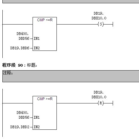

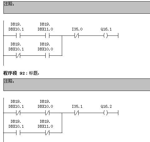

11.0是按钮 开关
10.1是软件手自动
这是开关一个阀门用了两个Q点
10.0是自动启动信号
这个开关点 打过去偶尔会回来

手动/自动条件无干扰?
