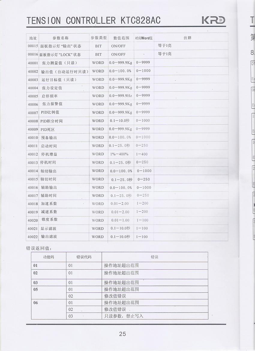

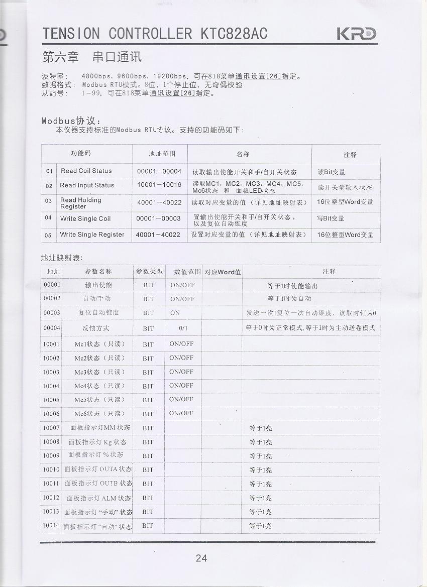

你们帮我写一个MODBUS-RTU的画面,就要一个按钮就行。我对MODBUS-RTU不是很懂,需要这个画面里的面板指示灯%在触摸屏上显示怎么定义?还有地址40004是张力设定值在触摸屏上写一个数值输入怎么定义按键?触摸屏型号为MT6070i

你可以到威纶通网站上下载一个案例看一下,这个也不是很难的。

程序见附件,张力控制器里的通讯格式需要跟HMI程序里的设置一样。
