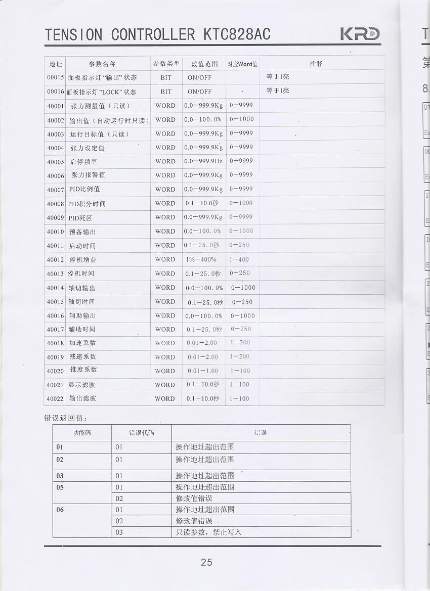

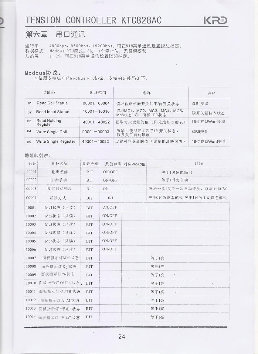

请朋友们帮我写一个MODBUS-RTU的画面,我对MODBUS-RTU不是很懂,画面里面的面板指示灯%在触摸屏上显示怎么定义?还有地址40004是张力设定值在触摸屏上写一个数值输入怎么定义按键?屏是MT6070iH,图片发布上来,麻烦朋友们看看,指导一下

要看屏说明书的,地址40004做在屏上做输入应该是 6X-4
