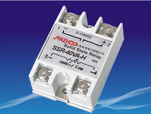

各位有没有用过固态继电器控制液压比例阀的开度的?plc指令用pwm,进行脉宽调制。通过占空比调节输出电压来控制固态继电器然后再控制液压比例阀的开度。理论上固态继电器输出的电压是不是线性的?实际测试中不是线性的,比例阀的开度与电压成线性关系。如何通过pwm的控制使固态继电器输出电压呈线性。

说的不够清楚,液压上用于控制液压回路压力大小的阀门,有的也叫压力比例阀。

你那个不是固态继电器,是固态调压器,晶闸管输出滴

是固态继电器。

楼上的图片,是固态调压器

图片上的东西是用来调压的,但是通过它输出的电压不是线性关系。跟晶体管plc输出电压不成线性。有没有什么办法解决。谢谢给位。
