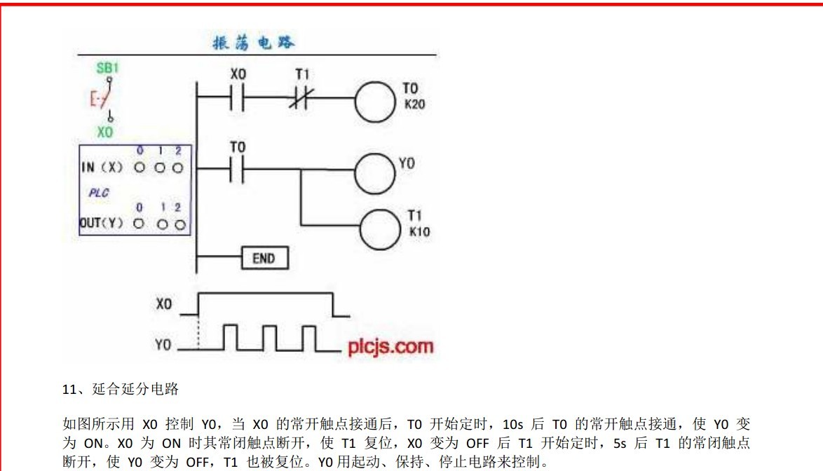

PLC如何控制蜂鸣器声音
要求有不同报警,声音是不同的,请高手指教!!!!!!!!

就是这个,你用D做T时间就行,,,,,,,,,,,
