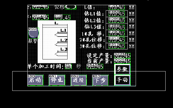

三菱触摸屏GT1150触摸屏程序编写
如图:

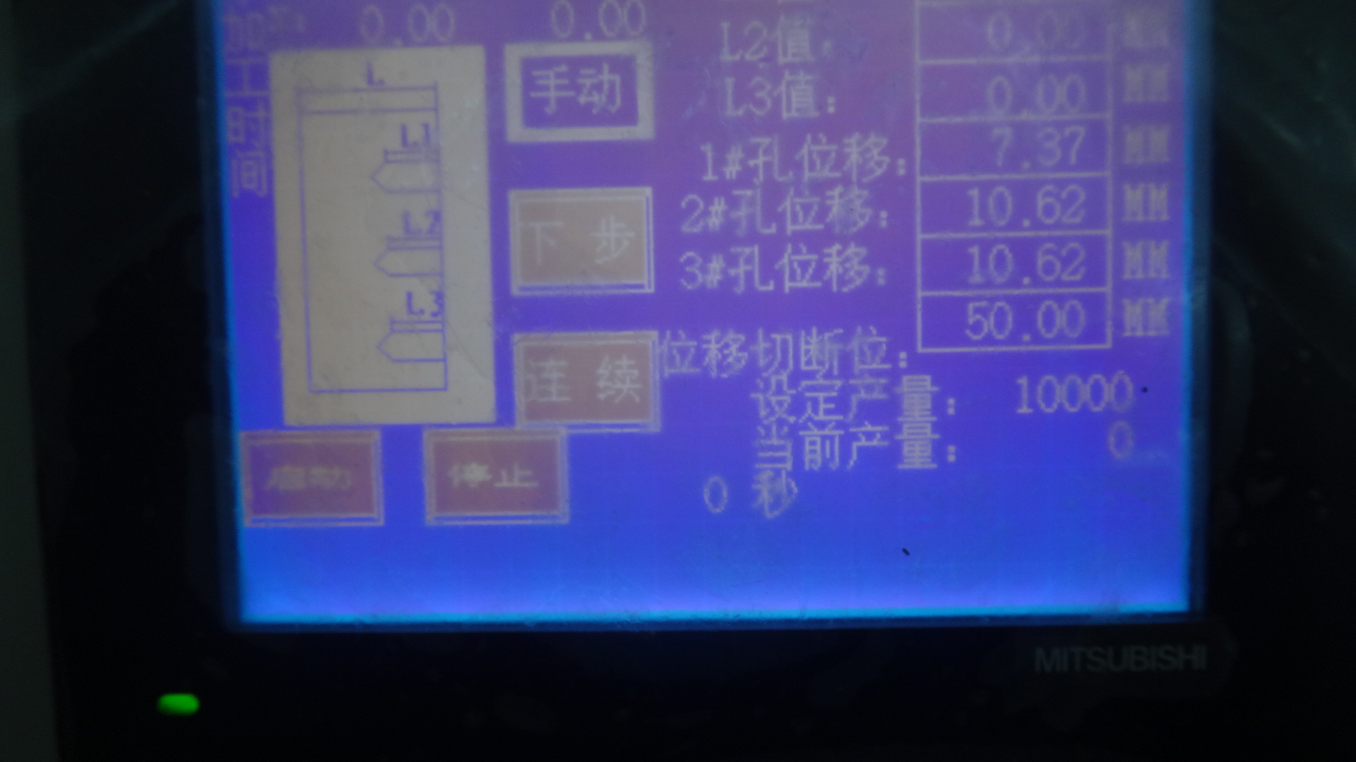

整个画面我都编写好了;最下面一排 {启动.停止.连续.单步.手动.参数} 这几个按键,为什么传输到触摸屏里面去没有显示,如下图
请师傅指点一下这是为什么,应该怎么做。
第二个图,那几个按键,为了显示我把它调节在此画面空的问题,如图2显示。 我安装OS是也 全部安装了,还是会这样,请大家指点指点,谢谢

你编程的时候那几个按钮放得太下超界了,把它移上一点就行了
1150可以仿真,你先仿真一下,行了再下载到屏

与PLC通信是否正常

谢谢,仿真有的时候不行,有的时候又可以。
还有个问题啊,伺服电机转动,仿真不了的吗 ,上面数据没有变化

不会做成透明的了吧?

三菱的屏比较坑爹,貌似有个角落放按钮的话点击无效,那个角落专门用于启动系统菜单。
