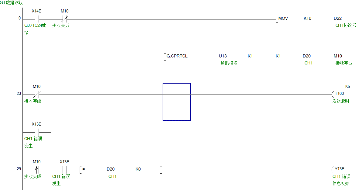

在以前,三菱Q系列有专用的modbus模块,但是用了只能用modbus,不能再用别的协议,c24想用modbus要自己写协议。
现在L系列出来了,没有对应的modbus模块了,怎么办?
其实新板的works2里面有个通讯协议支持功能,选择施耐得,就可以选MODBUS报文了,用G.CPRTCL指令(看L手册),非常方便。
当然Q的c24模块也支持哟!
这绝对是个好办法,呵呵。

好像还可以监控输入和输出报文
