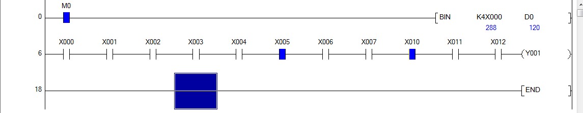

各位大侠,请问三菱PLC BIN K4X0 D0指令中如何知道X几接通,D0中数值是多少?
怎么计算的啊?比如X10加X5有输入时得到的数值是多少啊?

120......
下载积分:+2(sjm213) 正解

引用第1楼yefa于2012-12-28 19:43发表的 :
120......
这是bcd。bin 32+256

0001/0010/0000
1乘10的平方加2乘10的一次方等120

是不是BCD8421码?
如果是0010,0011,0100的话,四位一组,分别算出来是2,3,4,那它的值就是234
上面对应x11, x5,x4 , x2

很简单,D0=288(十进制

是288

288 因为X5在第5位 2的5次方32 X10在第八位就是2的8次方256 32+256=288

那0010 0100 0200 是不是580呢

对是288 上面解释的很详细了

今天特意编了一小段看了一下,K4X0的值是288,但是D0的值却是120,能解释下为什么么?
