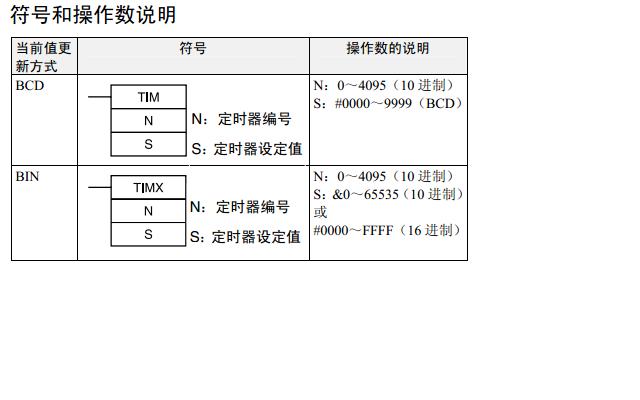

我知道 #后表示16进制
&后表示10进制
为什么 我用 tim 指令时 编程软件说 是BCD类型
timx 指令时 编程软件说的 BIN类型
那用# 2类定时器都可以赋值 用&却不能在 tim中使用
我想 bcd的话 不是应该用 十进制嘛
bin的话 不是应该用 十六进制嘛
我哪错了啊

看看编程手册
