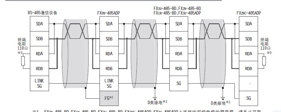

请问三菱485通讯模块,RDA, RDB, SDA, SDB 端口怎么短接,急用啊

A和A B和B
