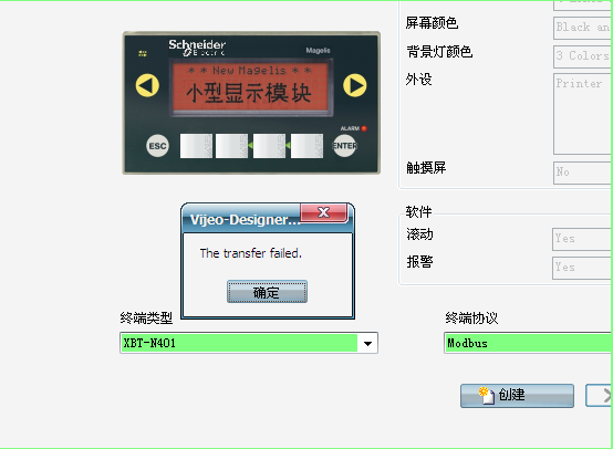

描述:上载程序不成功提示的

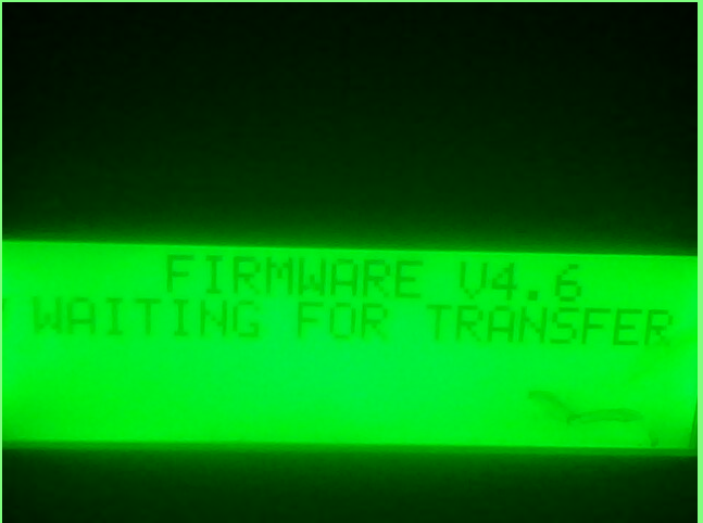

描述:文本连接电脑显示的

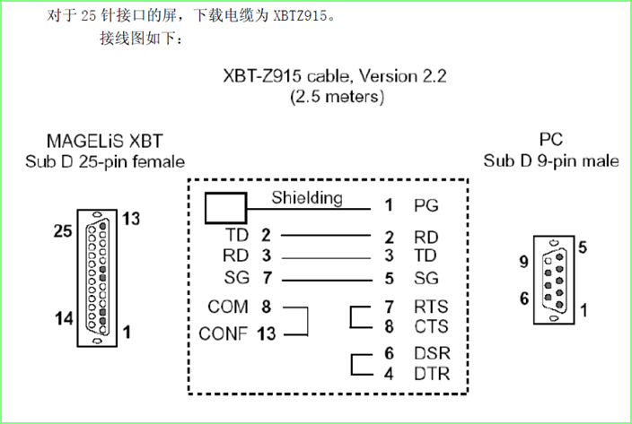

描述:电缆是按此图接的

我的文本型号XBT-N401 ,文本显示V4.6版本。
我的软件是Vijeo Desginer Lite 1.3 的,上载时提示传输错误,怎么处理呢?
安装软件完成时来了个要输入授权码,我没有授权码就没有安装
