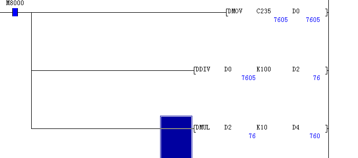

滚轮周长为10MM。我K取多少

滚轮周长为10MM。我K取多少
编码器脉冲为100每转

你是要算什麼東西
資料不夠詳細

这样的话你的单位就是mm了吧

K10 一个MM

滾輪 10mm = 100pps
1mm=k10
10mm*10=100pps
0.1mm=1pps
滚轮周长为10MM。我K取多少
