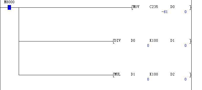

怎么传送MOV

为什么内容传送不进去

D內容改為32BIT
DMOV C235 D0
DDIV D0 K100 D2
DMUL D2 K100 D4

1,高速计数器是32位元件,需要使用32位指令;
2,需注意mul/div的16位指令其目标会占用32位地址,32位指令会占用64位地址,以免编程时地址重复使用造成结果混乱。

DMOV c235 D0
