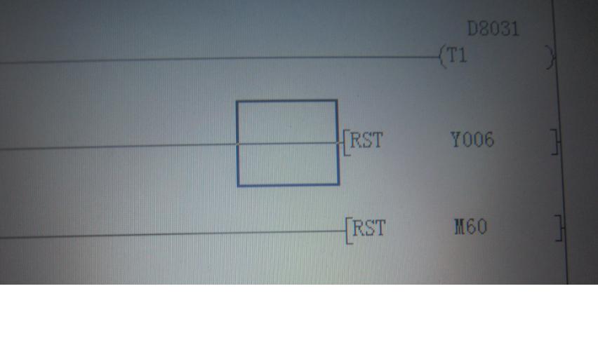

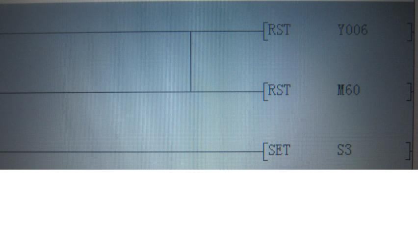

小弟想对原来的程序做一些修改,增加两个分支结果加了竖线之后总会连到下一步程序里面,结果就无法做我想要的添加了,这个该怎么弄。
上传了分别添加前和添加后的照片,帮忙看一下。

点到RST M60那条线上,然后插入行按快捷键shift-insert

谢谢,是这样的

右键,插入行

点返回,重新做

先在M60和Y6之间插入多个空白行,光标停在M60行上,按insert键,后再加竖线,如上!
