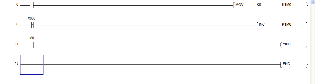

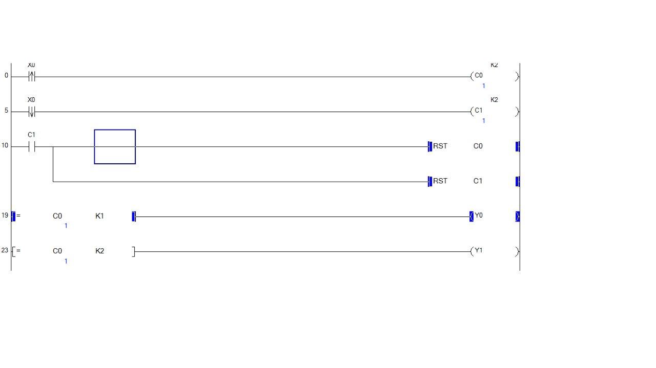

我编的较长,用逻辑搭的。
有方便一点的吗?一个按钮,按一下 Y0输出,再按一下Y1输出,Y0灭。再按一下Y0输出,Y1灭,循环下去。
在线等??

FX系列用交替指令ALTP

用计数器

写好了!自己分析下吧,用的INC加1指令!
下载积分:+2(jack0510) 感谢!

刚刚是三菱的程序
以下是西门子S7-200的
LD SM0.1
MOVB 0, VB0
INCB VB0
LD I0.0
EU
MOVB 0, VB0
INCB VB0
LD V0.0
= Q0.0

都是强人和热心人
已OK,
2步,,
LD XO
ALTP Y1
LDI Y1
OUT Y0
我是2个灯。

对,用ALTP
交替输出,也得用到置位复位

你或者用MOV.ld=d200 k1的时候,Y0得电,等于k2的时候y3得电,等于k3的时候movk1到d200 d200是通过按钮计数。
