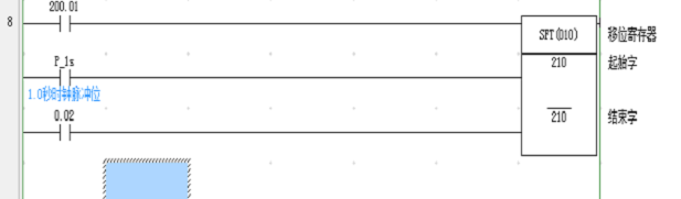

这是流动彩灯程序的一小部分,图中的200.01并没有输出线圈,只有200.00.两个210是怎么回事?求教。谢谢大师们了!

200.01置位时,从210.00开始以1秒的速度向210.15移位,直到0.02置位......
