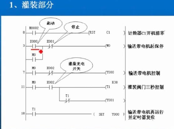

下面是一个全自动罐装的自动梯形图,当罐装三秒后T1动作,然后SET Y000,请我,这个时候的Y000应该是一直在保持通电状态吧,除非给它个RST指令,Y000才会复位吧,可程序中没有RST指令,为什么在X002罐装光电开关感应到后,又继续罐装,Y000就停下来了,照理说应该没有复位指令是一直往前走的啊,请问各位大仙帮帮忙接触困惑

你的程序有问题按理说y000是不能重复输出的

应该还有下续图吧,y0不能重复输出的;

在X002常闭点下并联T1常开点就OK

看第7行
有LD M0-------LDI X2-----------------OUT Y0
即使Y0被SET 還是會被這行影響
X2狀態改變的時候Y0就改變了.......
使用OUT的時候就盡量統一 不要和SET混用

双线圈错误,影响程序。

你点y0是双线圈

程式有双线圈错误

我记得当初刚学习PLC时,老师就讲过PLC不能有双线圈输出!

双线圈输出了,用一个M替代。
