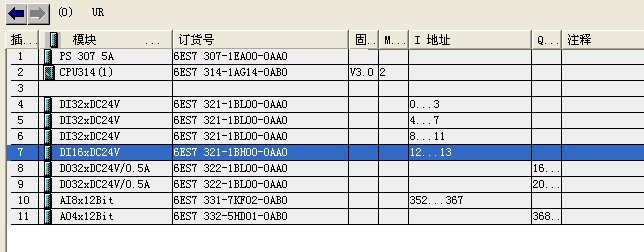

6ES7 321-1BH00-0AA0输入模块 DI输入 LED灯亮 但是梯形图监视时候无效,就是好像实际输入状态没有真正刷新到PLC内存,请问各位大侠可能是什么原因导致,其他输入输出模块都有效的。

1.硬件组态没下载,
2.硬件坏了。
