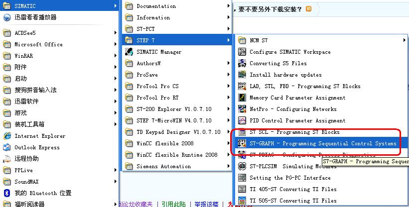

西门子GRAPH编程能够很方便地编写顺控程序,我所想问的西门子300安装好后,这个编程软件中是不是就带有了西门子GRAPH编程功能,还是要另外下载安装?

标准版不带需要另外安装,专业版带有。

到这个目录下找找,有graph就不用安装了,没有就要另外安装。
