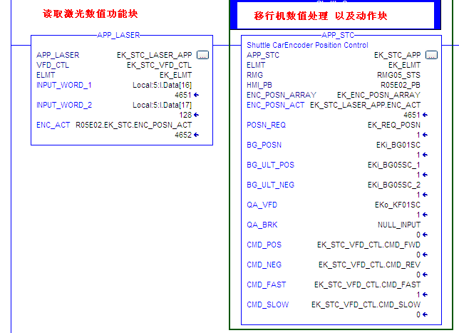

引用第3楼乌龟船长于2012-12-23 17:47发表的 :
能比较下各自优缺点么
能介绍一下怎么使用它吗?
困难像弹簧,你强它就弱,你弱它就强!
乌龟船长
1218 个
7641 点
1460 分
在线时间: 2686(小时)
2007-03-21
2026-05-22
查看乌龟船长的
13楼
发表于: 2013-03-28 09:11

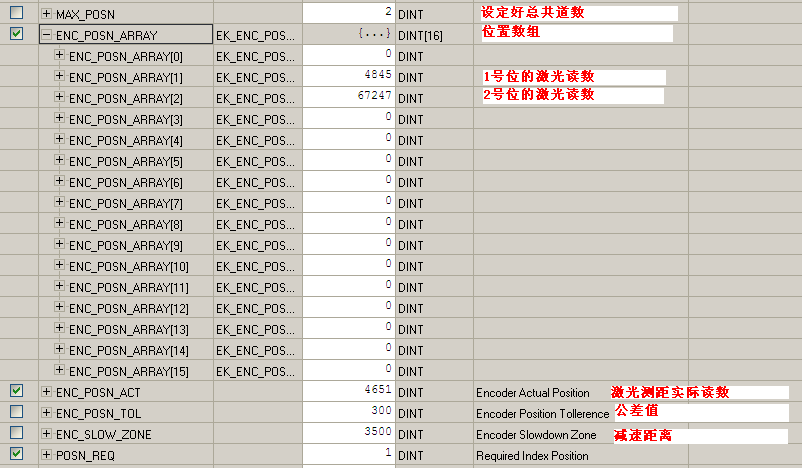

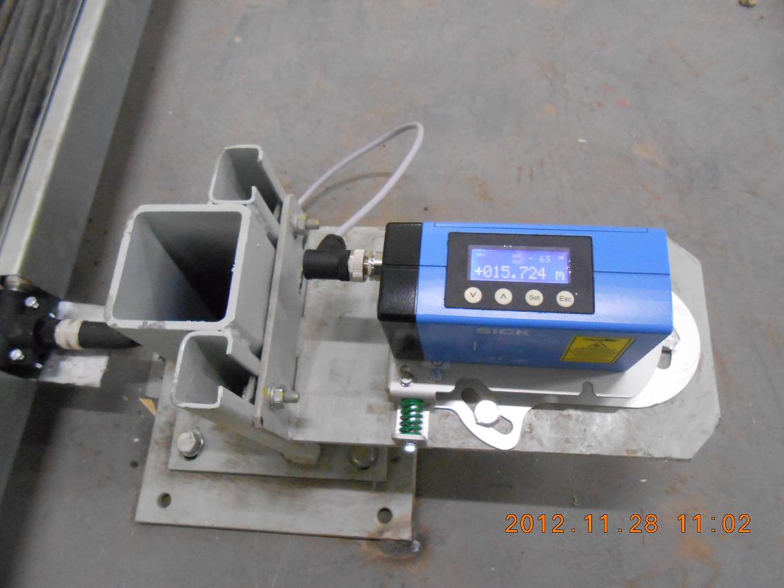

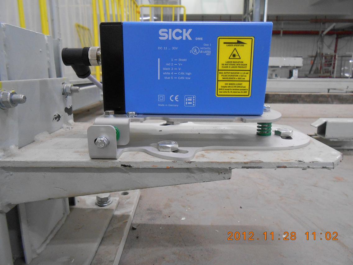

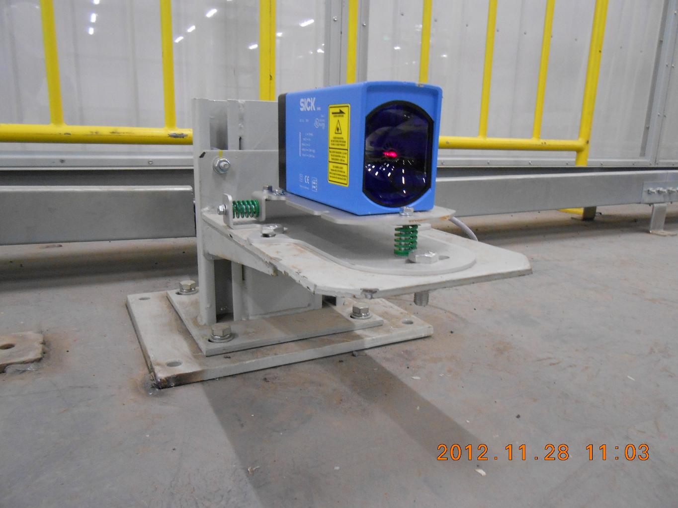

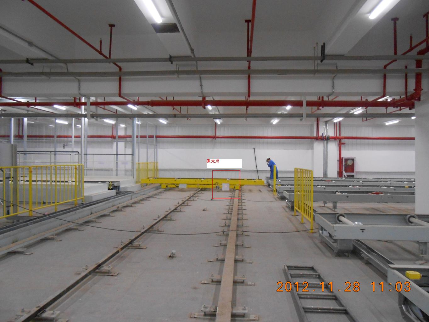

1 :激光发射端固顶在地面支架,配套的反射板装在移行机上。用一根devicenet电缆接到主网T型头上即可。

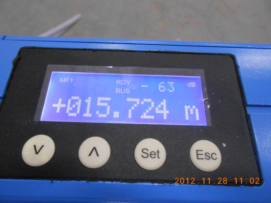

2 设定好dnet站号。调整激光束对准反射板中心;
3 假设有10条道,那么分别记录下移行机在各道时,激光测距的读数。
4 程序中建一数组,把上面的读数作为初始值写进去。 如果移行机多的话,最好使用功能块可以反复调用。
5 设定好减速距离,以及公差偏值(即使移行机对准轨道停止的,每次读数也会有偏差),可以用变址做,对应哪一条道, 就调用哪一条道的位置初始值。

轨道是什么机构,我怎么没看见有齿条,感觉好像是变频器加绝对值编码器控制电机减速在停车啊。如果驱动机构不是高精度的,没必要用激光测距仪吧,为什么不用限位开关呢?还有那个激光器功能模块的软件是自带的吗?需要另花钱吗。楼主请指教。

晕,直接用电眼定位不行吗?几个电眼加位置码板。
