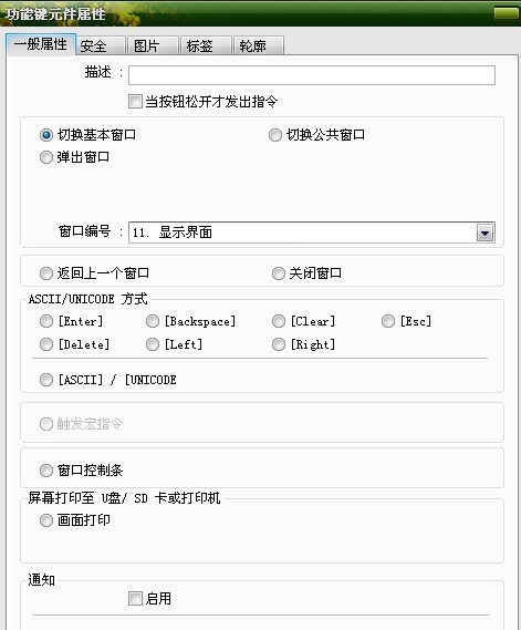

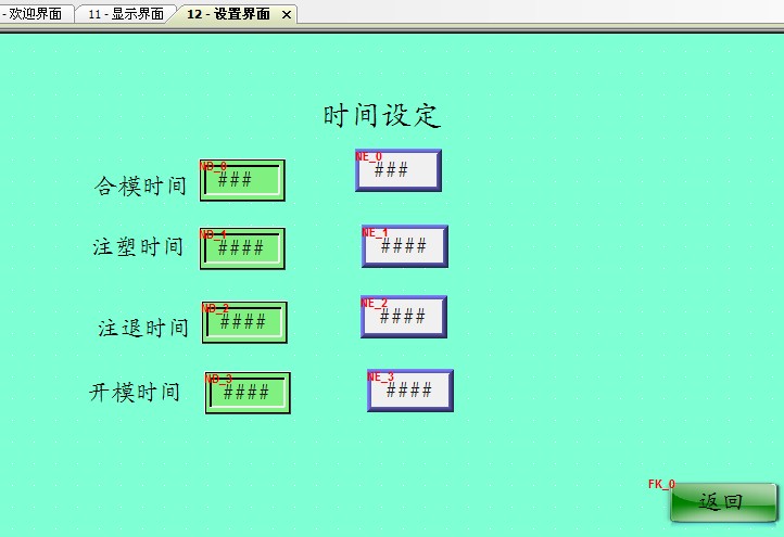

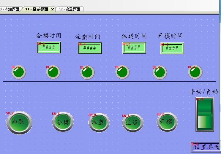

最近在学习维纶触摸屏,自己做了一个工程,在设置界面里的点返回按钮只能返回一次,
当在显示界面点击了设置按钮进入设置界面,再次点击返回按钮,就在也不会返回到显示界面
有知道是什么原因的朋友麻烦你指点一下,谢谢了

点 弹出窗口 一个就可以了
